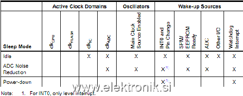

Hvala za odgovor, mi je jasno že več stvari.
Vseeno pa nisem prepričan, če PB2 omogoča zbujanje iz power down ali ne?
"INT0 and pin change", ali to pomeni tudi kater drug pin, PCINT2 je na PB2.
Bom poskusil nekaj spisati v Bascomu, čeprav dlje ko ga uporabljam, bolj se mi upira. Bi preklopil na C, samo moram najprej usposobiti AVRstudio, oziroma fukcijo Compile.

Hja, tudi jaz sem očitno bolj slabo bral. Na naslednji strani od tvoje tabelice je v poglavju Power down mode omenjeno, da tudi Pin change interupt (tak kot ga nameravaš ti uporabiti) lahko zbudi procesor Think iz power down mode.
Če je to res (najverjetneje tudi je in oba zastopiva pravilno) potem ti bo delalo preglavice samo dejstvo, da bo vsaka sprememba stanja pina PB2 (iz 0->1 ali pa iz 1->0) zbudila procesor in izvedla zahtevano nalogo. No, to boš pa že programsko rešil.
