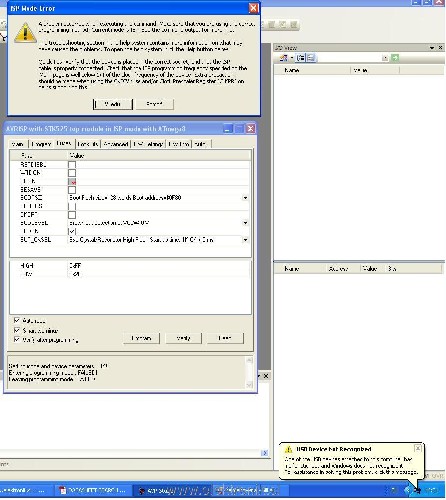

Problem je sledeč:
Nekaj časa je programator delal dobro, potem ga nekaj časa nisem tikal, zdaj pa bi rad spet nekaj sprogramiral, pa mi ga AVR studio ne zazna. Izpiše sporočilo, ki je v prilogi. Sicer ga samo za ca. 0,5s...
Kakšne ideje...sem kakšne nastavitve spregledal?
Ne izključujem možnosti, da sem skuril USB port, ali pa so driverji slabi...
lp, Jernej

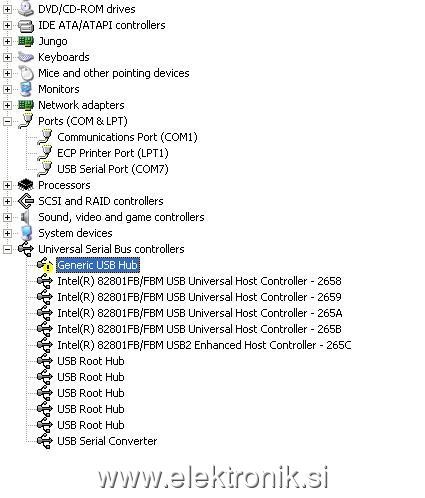

Pa se ti programator pojavi med napravami v device managerju?

sortaj Član
Pridružen-a: Sre 23 Jul 2008 21:51 Prispevkov: 812 Aktiv.: 3.95 Kraj: Med Vipavo in Štanjelom

Mislim da je v hw managerju usb serial converter tvoj programator. Torej je pravilno instaliran. To ti lahko potrdim jutri ko pridem do svojega programatorja.
Drugace so driverji tukaj http://www.ftdichip.com/FTDrivers.htm
Predlagal bi pa ti da preveris kabelcek od programatorja. Ko sem mislil da je moj programator crknil se je izkazalo da je bil kabelcek kriv.

Tisti napis device not recognized deluje kot da je nekaj z driverji
ce vcasih dela in vcasih ne poglej se frekvenco programatorja na prvem jezicju tam kjer dolocis kater cip bos programiral ...

Objavljeno: Pet Avg 28, 2009 8:54 pm Naslov sporočila: |
hmm...
nastavljena je na 230,4 kHz
Me pa počasi že malo(dosti) jezi!
Sem vse iztaknil!
Celo z programatorja sem bužirko odrezal, vse povezave z C pregledal in vse še enkrat zvezal...
čudežno je uspelo...
One prve probleme sem imel z AtMega16, te druge pa z AtMega8.
Moram sformatirat računalnik, da bo nesporno, kaj je narobe!
