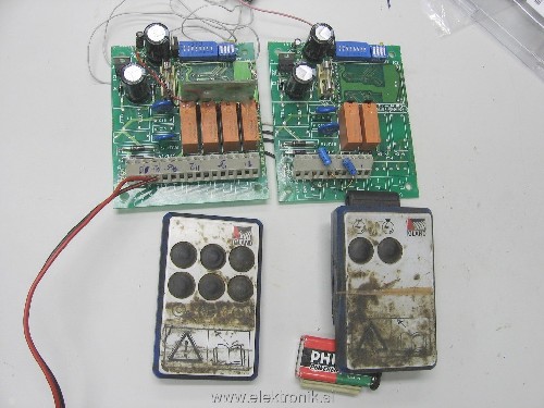

V popravilo sem dobil daljinsko upravljanje vitla.

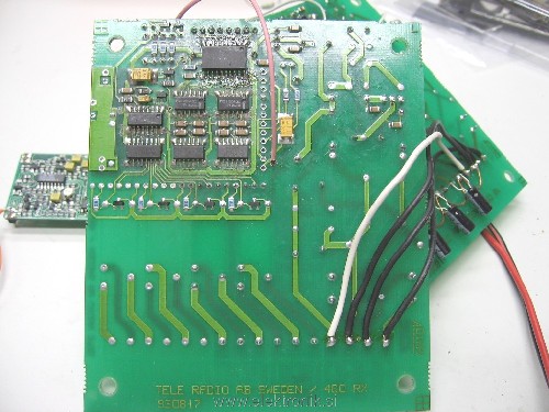

Po varjenju na traktorju ni več delal, ko pa sem odprl sem videl da je uparilo vezico mase in sicer tako da je prekinilo povezavo pod napetostnim regulatorjem.
Kar je imelo za posledico da regulator na izhodu ni dal 5V ampak malo man kot napajalno napetost. Skurilo je logiko (40xxxx) procesor pa je dajal znake življenja, ko pa sem zamenjal logiko je začelo normalno delati čez čas pa je spustil dušo še procesor.
Je komu znana ta zadeva izdeluje kaj takega ali ve kdo izdeluje kaj takega.
Krmiliti je treba dva vitla in sicer za vsakega vklop in zavoro ter regulacijo gasa traktorja.
LP Robert
