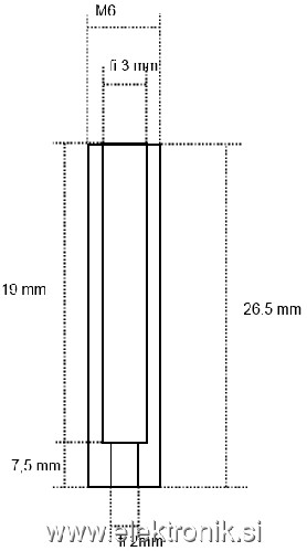

Zdravo!
Zelo grda slika kaj bi potreboval je priložena. Potrebujem samo 2 luknji v M6 vijak, kateremu je odrezana glava. Del pa potrebujem, ker je QU-BD Extruder za tiskalnik s takšno modifikacijo precej bolj zanesljiv. Več na povezavi:
http://www.mastersketchup.com/qubd-extruder-jam-fix/
Res gre za enostavno zadevo, vendar nimam ustreznega stojala za vrtalni stroj, samo za tako malenkost pa ga ne bom nabavljal.
Marko

To ti lahko naredi nekdo ,ki ima stružnico,dokaj hitro brez nekega čakanja, na vrtalnem stroju je potrebno malo več časa, da se scentrira, tako ,da to je v skrajni sili , saj mora biti luknja v centru ter vzporedna zunanjemu delu.

ti ustreza, če je kot tam med prehodom iz 3 na 2mm kot 120°? Od svedra namreč.

Ravno ta kot je najbolj problematičen Wink - mora biti ravno, ker tja gor naseda PTFE cevka in je ne sme silit v manjšo luknjo.
Bi pa to luknjo lahko sam povrtal z odrezanim svedrom, tudi če bi imel zvrtano s 120o svedrom...

Problem je, ker nimam svedra z ravnim čelom fi3, rezkarji so pa tudi vsi krajši; max. 12mm se mi zdi.

Uf. Uporabo te cevke sem si predstavljal čisto drugače, zato sem prej narobe napisal.
Popravek:
120-stopinjski kot v kovinski cevki ne bo povzročal težav, če se mu že ne bo dalo izogniti. Notranjo luknjo teflonske cevke malo ošili, pa bo.
Ali pa vmes dodaj ravno odrezan 2mm dolg kos kovinske cevke fi3 zunaj in fi2 notri.
