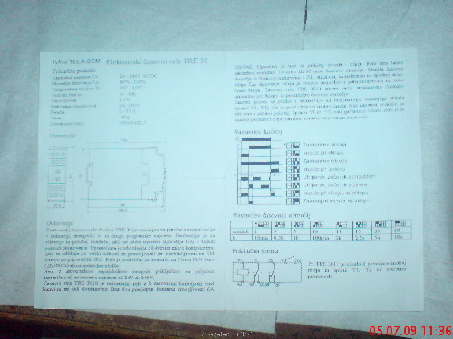

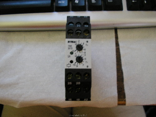

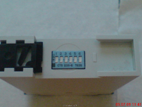

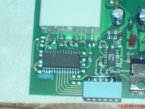

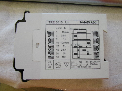

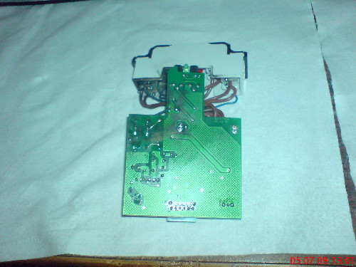

Tale zadeva je fuč in sicer po pregledu smo ugotovili, da ko sem jo narobe vezal sem skuril večplastno vezje, torej a je mogoče zadevo rešiti in kako? Namreč nova je stala v trgovini cca 50EUR. Vezal sem pa Y1 in Y2 na fazo in neutral vodnik in je usekalo, namesto, da bi ti dve prebrikal...d'oh! uničeno je pa eno ali več vezij katero je pa večplastno in je tisto uničeno nekje vmes, to pa pomeni malo več dela in veliko pozornosti ter zahteva znanje in preciznost...verjetno bi zadevo tudi prodal pa ne vem kako in kaj. Pomoč zaželena.

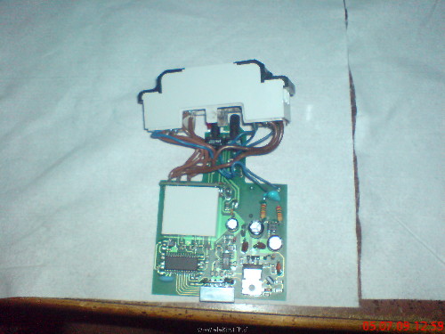

Dvomim, da je vezje več kot dvoslojno. Fotografiraj notranjost, da vidimo. Seltron ima na svojih lowcost čip 4541. Imam občutek, da je tu notri nekaj podobnega.

Evo slike:

Oznaka čipa na drugi sliki:
ST72C216G1M6
7B387 V6
PHL 99 72
Oznaka drugega čipa desno od tega(malo manjši, nad modrim delom):
S019
UC
3845D
KLIKNI: TUKAJ
PPG78
Prispevkov: 2342
Aktiv.: 9.88
Kraj: Gorenjska
PrispevekObjavljeno: Ned Jul 05, 2009 1:38 pm    Naslov sporočila:  Re: re Odgovori s citatom
ST72C216G1M6 je procesor (proizvajalec ST), UC3845D pa je čip v stikalnem napajalniku.
Napaka ki si jo storil je dokaj nevarna za procesor, saj je eden od pinov zagotovo vezan na pin od procesorja (preko kakšnega upora in zaščitne zener diode), drugi pa na + ali maso.
Najprej na netu poišči razpored priključkov na procesorju in preveri omsko stanje na napajanju. Preveri tudi vse elemente v linijah Y1 in Y2. Nato je potrebno preveriti ali deluje napajalnik (še najbolje brez procesorja - prerežeš vez +vcc in dodaš bremenski upor).
LP, Peter

Zdravo,
težava je v tem, da sem energetik in ne elektronik po poklicu...
Torej nimam nobenega primernega orodja in ne znanja...
To zadevo sem dal pregledat v šolo in so tam menjavali dva upora in tam so mi povedali, da je šlo vezje in, da se gre za večplastno vezje in tisto uničeno je nekje vmes.

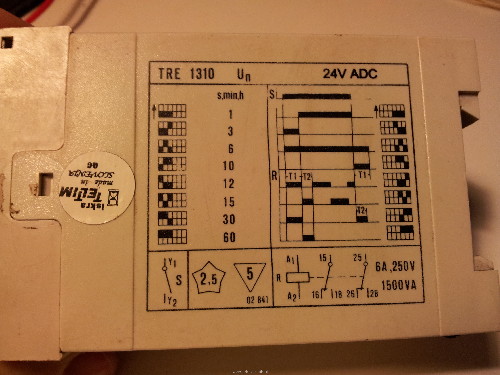

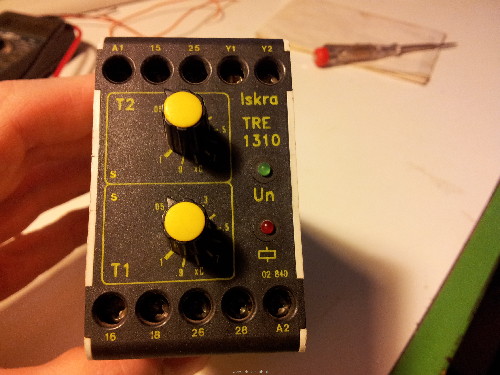

Tudi mene zanima navodilo za nastavitev časa.
Imam časovni rele TRE1310, ki pa ima enako shemo kot ta na sliki.
Prosim za pomoč.

Če si preveril napajalno napetost releja in nastavil želeno funkcijo (DIP stikalca ali kodirno stikalo, odvisno od izvedbe); potem samo nastavi želeno časovno območje (DIP stikalca ali kodirno stikalo, odvisno od izvedbe). S potenciometrom (T1 ali T2, ali oba, odvisno od izbrane funkcije) spreminjaš čas v nastavljenem območju med 0 in 100%.
Nato imaš dve varianti:
- ali bo rele stalno pod napetostjo, delovanje pa prožiš z mostičkom Y1-Y2 (kontakt "S")
- ali pa trajno povežeš Y1-Y2 (kontakt "S") in vklapljaš napajalno napetost za rele.
Iskra časovni rele - je takšen?
 Velikost datoteke:  11 KB
 Pogledana:  17468 krat

PrispevekObjavljeno: Sob Dec 31, 2011 2:54 pm    Naslov sporočila:   Odgovori s citatom
Na releju je oznaka, da se lahko nastavi čas v sekundah, minutah ali urah.
Sem prestavljal levo stran in več kot za 60 s mi ni uspelo ko so bili vsi trije vklopljeni.
Želim imeti čas v minutah.
V garaži si želim nastaviti vklop luči za približni 5 minut ko se mi odprejo garažna vrata in toliko časa naj bi mi ostal rele vklopljen.
Verjetno so še druge možnosti ampak takšen časovni rele imam na razpolago.
Kako naj postavim (DIP stikalca)?

saj ta firma še obstaja tako da ne bi smelo biti problem dobiti originalna navodila.
Drugače pa: pri gumbih za nastavitev piše s, torej: prva tri stikala off = 1 sekunda, prva tri on = 60 sekund. In vse kombinacije vmes.
- torej vklop takoj, izklop po nastavljenem času: zadnja tri stikala on-off-off.
Halon

PrispevekObjavljeno: Pon Jan 02, 2012 1:51 pm    Naslov sporočila:   Odgovori s citatom
sem poskusil vse variante nastavitve časa pa več kot 60s nisem dobil.
Tako kot je narisano v tabeli tudi dejansko dela ampak samo v sekundah (od 1 do 60).

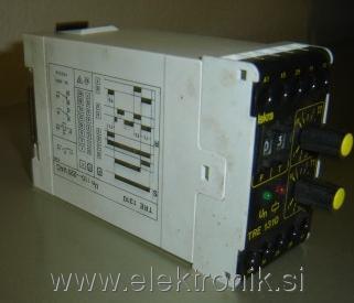

Sem še našel, da s to oznako 1310 ostoja več izvedb časovnega releja.
Na prednji strani pri potencimetru, kjer so oznake za gumb T1 in T2 je v kotu tudi s, kar verjetno pomedi da gre za sekundno izvedbo releja.
Bom iskal kakšno drugo varianto.
