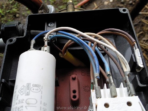

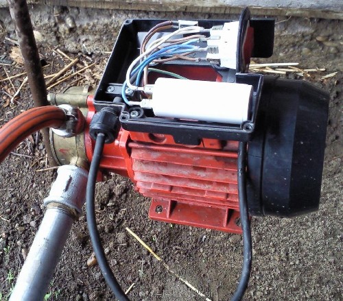

Pred kratkim smo doma montirali črpalko za vodo, manjše moči. Njen namen je zalivanje vrta ipd...
Težava pa nastane pri pregrevanju motorja in to že po dobrih 15, 20 minutah delovanja. Namreč kolikor se mi zdi je ta motor navaden 3f motor vezan tako da ga lahko priključimo na enofazno napajanje. Če je motor obremenjen ali neobremenjen se kar precej zagreje.
Zanima me če bi lahko ta motor priključil na 3f napajanje? Bi z tem rešil oz. omilil težavo? Ga sploh lahko priključim na 400V?

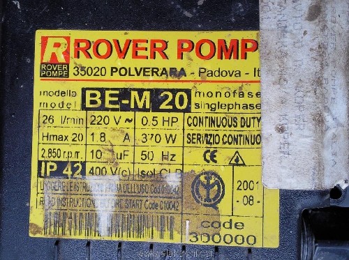

Po čem sklepaš, da je 3F. Na motorju ti piše, da je za 220V in, če ga boš priklopil na 400V se ti bo samo pokadilo iz njega.

Je v redu elektromotor?Si poskusil ročno vrteti?Če težko vrti potem ni v redu.Jaz sem imel manjši motor za hidrofor in je delal vsak dan brez problema že 6let.Na 3 faze nikar kot je pisal srečko.Od kje dobiš vodo?

Ta motor ni trofazni prevezan v enofaznega, je že kondenzator premajhen za take hece.
Drugače pa se enofazni motor greje lahko še bolj v prostem teku, kot polno obremenjen. Tok skozi pomožno fazo je takrat zelo velik (mnogo večji, kot takrat, ko motor deluje polno obremenjen) in ker je navitje pomožne faze običajno iz tanjše žice, se to navitje precej segreva.
Vprašanje je samo koliko se tvoj motor greje?
Nekaterim uporabniki govorijo, da se motor pregreva, ko ima ohišje 55°C (ker se ne da držati z roko več kot nekaj sekund), nekaterim pa je vse cool, ko iz motorja že teče lak...
Tvoj motor ima izolacijo klase B in se tako čez palec ocenjeno sme ohišje segreti do nekje 70-80°C. Kar je več, je nevarno.
Motor je letnik 2001, avgust. V kakšnem stanju so ležaji in ležajni ščiti?
Črpalka OK?
Kakšen tok vleče motor? Če je več kot 1.8A, je motor preobremenjen.
Je ventilator cel in je trdno nasajen na osi?
Ventilatorska kapa cela in skupaj z ventilatorjem originalna?
So hladilna rebra motorja čista?

Motor ima stikalo za dvostransko vrtenje. Mislim, da te črpalke niso za trajno obratovanje !

To je črpalka za pretakanje vina in ima stikalo za izbiro smeri vrtenja in res ni namenjena za to kar ti želiš znjo početi.
