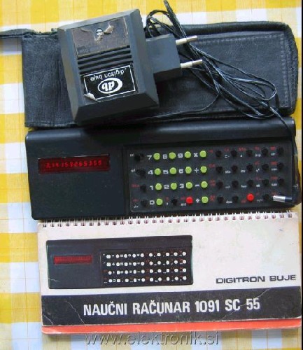

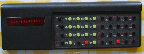

Primerek na spodnji sliki je bil pred desetletjem rešen iz smeti, kmalu zatem je odpovedal (diagnoza ne dela nič) in spet šel v pozabo. Danes sem malo pregledal stvar, odkril, da ne dela switcher za napajanje displaya (-11V), zamenjal prekinjen tranzistor BC212B in po polnenju akumulatorjev računalnik spet dela.
Ohranjena je tudi še vsa pripadajoča oprema: torbica, polnilec (nalepke so propadle) in navodilo za uporabo. Izgubila se je pa škatla v kateri je bil komplet na voljo v trgovinah.
