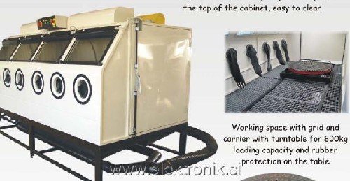

No to ni res . Vse naše ročne peskalne enote ( notranjost je velikosti 2 gajb piva)imajo rokavice , ki so stalno pritrjene na dvižni pokrov ( kot digestorij) vakum jih pa potegne not (odsesavanje ). Noter sta pištola s abrazivom ter klasična pištola za spihovanje. Abraziv se proži na nožno stopalko
 Velikost datoteke:  34.41 KB
