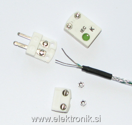

Zdravo
Zanima me če smem (zaradi zakoreninjene navade) pospajkati žice na kompenzacijskem vodu za termoelement, da si po šolsko izdelam ušesca za priklop na konektor - glej sliko.
Konektor ne ob izpostavljen visokim temperaturam.
Hvala za odgovor.
Lp.
Darko

MadMax
Prispevkov: 4743
Aktiv.: 19.99
PrispevekObjavljeno: Sre Apr 24, 2013 2:09 pm    Naslov sporočila:   Odgovori s citatom
Ne.
LEDuser
Prispevkov: 1104
Aktiv.: 5.26
PrispevekObjavljeno: Sre Apr 24, 2013 2:15 pm    Naslov sporočila:   Odgovori s citatom
Baje naj bi zmanjšal število spojev različnih kovin pri termočlenih ... torej ne Smile

PrispevekObjavljeno: Sre Apr 24, 2013 3:00 pm    Naslov sporočila:   Odgovori s citatom
Profesor Einstein je napisal/a:
Zanima me če smem (zaradi zakoreninjene navade) pospajkati žice....
Izkorenini to navado.
Prispevkov: 4223
Aktiv.: 17.80
PrispevekObjavljeno: Sre Apr 24, 2013 3:09 pm    Naslov sporočila:   Odgovori s citatom
Seebackov efekt

PrispevekObjavljeno: Čet Apr 25, 2013 2:22 pm    Naslov sporočila:   Odgovori s citatom
Zdravo
Hvala za odgovore in pojasnila.
Lp.
