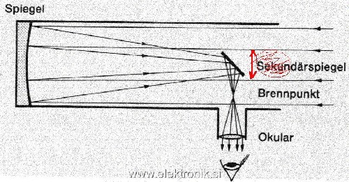

Hmm ...večinoma vas pozna Newtonov tip teleskopa.
- primarno konkavno zrcalo
- ravno sekundarno zrcalo
- okular
RAD BI IZRAČUNAL KOLIKO JE LAHKO NAJVEČJI PREMER SEKUNDARNEGA ZRCALA AMPAK DA NE MOTI- PROJEKCIJE beri dela SENCO!
Namesto okularja bi namreč rad dal močno ledico Think
A kdo ve kaj o tem ali bo treba poizkušat ?

Ne vem namena, vendar pa sekundarno zrcalo ima tri (najmanj enega) nosilce.
Ledico montiraš na poziciji sekundarnega zrcala napajanje pa po nosilcu?

Če boš namesto okularja da močno LEDico, ne boš naredil prav veliko (laserja sigurno ne Smile ). Če pogledaš snop svetlobe, ki ga oddaja ledica in 2.zrcalce, sta si zelo različna (obratna). Situacija bi bila drugačna če bi dal ledico v gorišče in bi ujel ravno pravi kot svetlobe (tako bi se ti ves svetlobni tok usmeril).
To je že upgrade ki ga imam namen izvesti . Preden se lotim česa delat bi rad malo preračunal zadeve . Sploh ker računam na cluster.
na ta način konkretno z laserjem merijo razdaljo med zemljo in luno
