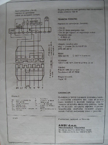

Ali ima kdo navodila za oljni gorilnik HANSA HS 5?
Potreboval bi shemo priključitve gorilnika na peč, pa me zanima na kaj prikjučim sledeče sponke?
Na sliki (spodaj) so prikazane priključne sponke (B4, S3, T2, T1) vtikača ki gre v gorilnik! Kako in na kaj priključim te sponke na peči?

Za HS ravno ne, se pa najde za marsikaj podobnega, recimo HVS.
Priklop pa je standardiziran.
L1 - faza
GND - ozemljitev
N - nula
T1 - delovni termostat 1. sponka
T2 - delovni termostat 2. sponka
S3 - izhod indikacija napake (vzporedno lučki na samem gorilcu)
B4 - izhod indikacija aktivnega delovanja (za npr. števec delovnih ur)
Če imaš avtomatiko že povezano tako da ti vklaplja L1, potem T1 in T2 spojiš skupaj (kot imaš že narejeno v vtikaču).
Ne pozabi na varnostni termostat, če sam kaj čaraš.

Upam da nisem prepozen

Se pravi zadeva uporablja avtomatiko Siemens Landis LOA22 in fotosenzor QRB.
Še nekaj informacij v pripetih dokumentih.
