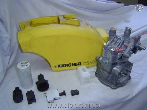

Moj Karcher je danes izpustil "dušo". Imamga okoli 10 let, pa še takrat sem kupil starega. Počila mi je glava na črpalki, le ta je kovinska.
Že nekaj časa sem opažal, da je pri izklopu pranja prihaja do tlačnega udara na dovodni cevi. Verjetno je to vzrok okvare. Ali pa današnje neprestano izpadanje dovodne cevi, in s tem zrak v cevi in črpalki.
Se kdo spozna na te stvari. Se ga splača popravljat, ali pa bo potrebno nabaviti novega.
Če popravilo ne bo smiselno, kakšnega mi priporočate za pranje sodov, tlakovcev, pač vsega kar se pri hiši pere.

Popravilo skoraj zanesljivo ni smiselno.Težko boš našel mojstra da bi tako razpoko lahko uspešno zavaril.Ker je material zlitina in ni čisti aluminij.Zalivanje s tekočo kovino tudi ne bo uspešno zaradi pritiska.
Najboljše kupit novega.Priporočam takšnega ki ima vgrajen samodejni izklop ko zapreš ventil na pištoli.Paziti je treba pred zagonom teh naprav , da se odzrači črpalka da ne teče na suho.

Glede črpalke ponavadi ugotoviš tako, da ga dvigneš - če ima kilo, dve, potem je plastična. Če je težji, potem je kovinska. Popravilo je tudi po moje nesmiselno, saj boš dal za varjenje preveč, pa še vedno ne bo nova, oz. bo po Murphy-u počila zraven...
