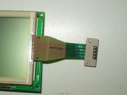

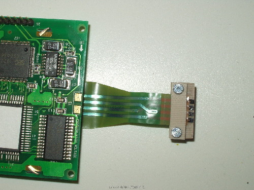

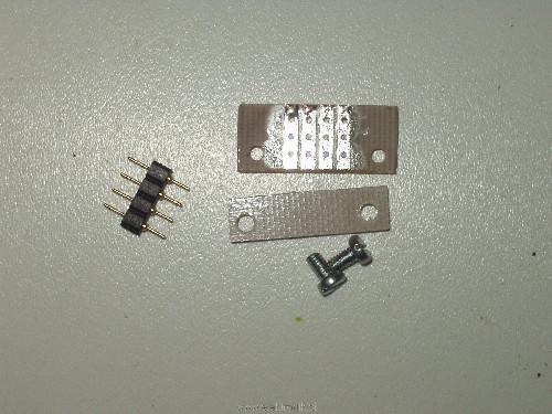

Zandjič sem omenil improviziranje pri pritrditvi foijskega konektorja. Takrat nisem imel doma fotaparata. Danes sem zadevo "dokumentiral".
Naredil sem tiskanino za par "konektorjev"
 Velikost datoteke:  403 KB
 Pogledana:  46 krat

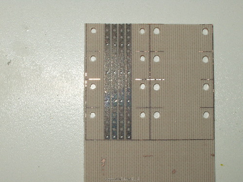

Vezice sem pospajkal, da so postale malo debelejše.
 Velikost datoteke:  402.4 KB
 Pogledana:  31 krat
montiran konektor

Silvo, kakšne letvice tukaj uporabljaš? Izgledajo mi nenavadne, ker imajo na obeh koncih enako dolge kontakte. Poleg tega so le-ti okrogli. Se opravičujem za offtopic.

Kolikor je meni znano, tem headerjem pravimo tudi machine headerji. Poskusi pogledat po Farnellu, mogoče jih dobiš. Smile

Te pin letvice prodajajo pri nas in se jih brez posebnih problemov dobi. Primer iz cenika HTE pri IC-ju stran ni delovala....

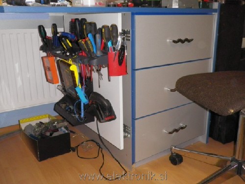

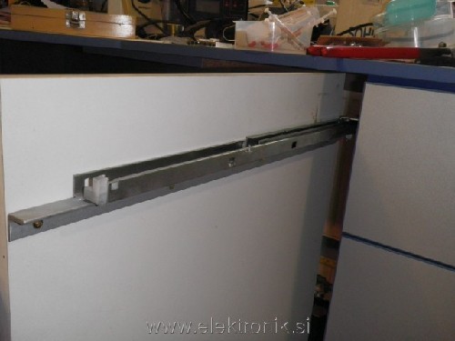

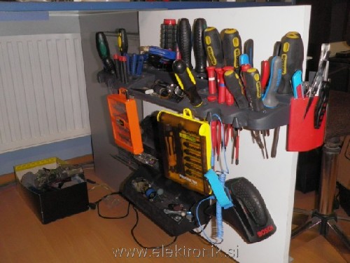

En primer držala za orodje. Vodila so mišljena za predale, zato imajo vgrajen armortizer, kateri ublaži zapiranje. Kupljena so v merkurju in na njih je zavarjen L profil, da sem lahko pritrdil desko na njih.

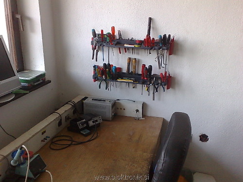

No jaz sem taisto stvar porabil malo frugače...

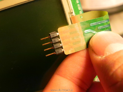

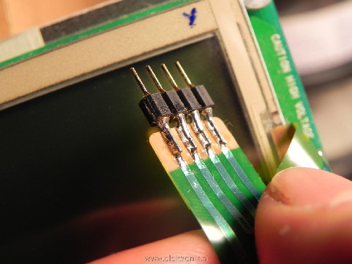

Ne razumem, zakaj imate vsi takšne probleme z konektorjem za tale kabel. Jaz sem letvico enostavno zalotal gor Razz
Po mojem mnenju praktično, majhno in še kontakt je dober Wink

Samo fino bi bilo če bi mesto spoja in konektorjq ojačal s kakšnim epoksijem.

@maty in @sebastjan.kamensek kje sta kupila pa "držalo za orodje", merkur? Kakšna je cena?
lp, hvala
@Highlag ojačaš lahko tudi z "vročim lepilom" tisto pištolco za par €....

@mcride : mislim da sem tudi držalo dobil v merkurju jap...drugače pa tako imajo podobne bauhaus,obi,...
@sebastjan.kamensek : jaz bi tudi raje imel tako kar na zidu, je bolj pregledno, samo problem je, ker ni zidu poleg mize v moji sobi.

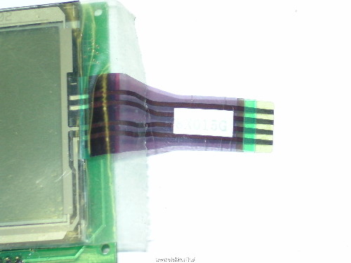

Displeji, ki sem jih kupil kasneje imajo tak prikljiček da se da spajkat. Tisti prvi imajo kontakte kot bi bili iz grafita. Se ne dajo lotat. Bom jutri pogledal, če imam še katerega ter zadevo fotografiral.

Silvo verjetno so takšnega materiala kot je na primer na foliji od tipkovnice? Kot bi bil nanesen grafit, ter zelo občutljiv na mehanske poškodbe.

Takole izgleda. Spajkalo tukaj nima kaj iskati...

Je pa uporabna zadeva v priponki in pogled na http://www.muekra.com/kb-leitsilber.html
