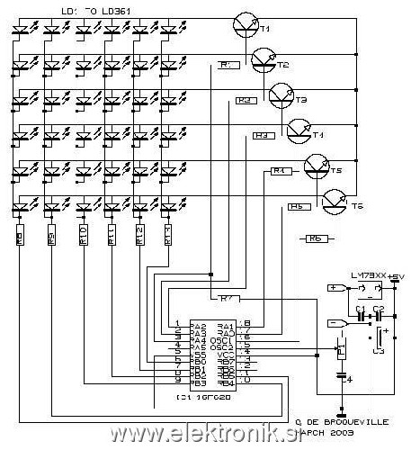

Odločil sem se da se začnem malo ukvarjat z programiranjem. Omislil sem si projekt ki je na sliki.Zanima me kaj vse zdaj potrebujem za programiranje takega PIC in ali je tak projekt primeren za začetnika?
Hvala in L.P.

Kot prvo ima tole vezje en kup napak in ne bo delovalo. Mogoče je za začetnika tudi malce prekomplicirano (matrike in multipleks).
Priporočal bi ti, da za začetek daš samo eno vrstico LED in se s tem malo igraš (Knight Rider efekt in podobno). Ko boš osvojil osnove, pa na bolj kompleksna vezja...
Namesto 16F628 bi lahko dal 16F88, ki je v bistvu 628 z A/D pretvorniki.
Glede programatorja ti pa toplo priporočam ICD2
