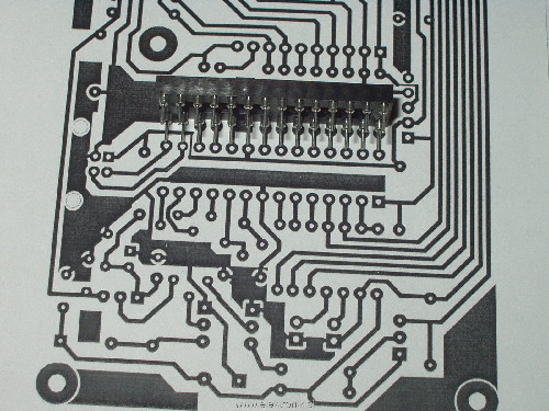

Ko izdelujem kako vezje, vedno pošljem mami v službo predlogo, da mi natisne, ker doma nimam laserskega printerja, oz. nekaj zafrkava (izdelujem s postopkom "laminator"). Danes mi je prinesla natisnjeno predlogo za tale programator. Poslal pa sem ji pdf, ki je v paketu na spletni strani. No, zadeva je prevelika, ker sem poizkusil na papirju in se ne ujema s podnožji. Zato sem v Linuxih odprl originalno PCB datoteko in jo izvozil kot .ps datoteko. To sem prenesel v windows in sconvertal v pdf. Nato sem pobrisal ostalo šaro iz datoteke, da sem dobil samo to predlogo. Doma sem jo sprintal z brizgalnikom in sedaj je mera prava. Podnožje štima. Prilagam datoteko, če bo kdo izdeloval programator, da se ne bo mučil z velikostjo:

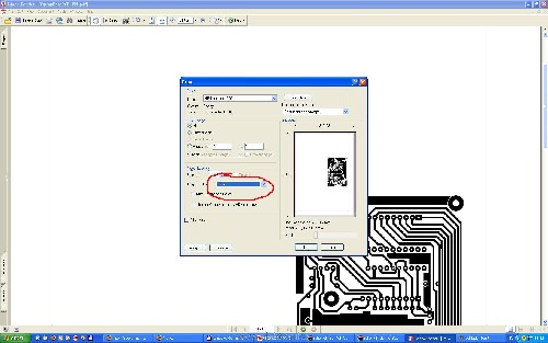

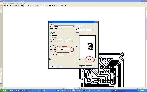

Izvorna datoteka "OprogBasePCB_BN.pdf" je čisto vredo. Je pač potrebno ustrezno nastaviti Acrobat pred tiskanjem. V prilogi natisnjena tiskanina iz orginala.
Velikost pri taki nastavitvi ne bo pravilna |

Pravilna nastavitev za izpis |

419.28 KB |
