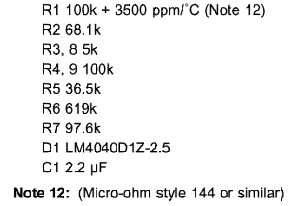

Poizkusi spodaj pripeto vezje pH vmesnika, je kot nalašč za mikrokontrolersko okolje. Sam sem ga izdelal ter zelo lepo deluje.
Vezje je čisto preprosto, prva stopnja je ojačevalnik s temperaturno kompenzacijo druga pa filter ter offset. Skoraj vse sonde imajo izhodno napetost katera se spreminja okoli 59,16mV/pH, območje pa je od -414,1mV (pH=14) pa do +414,1mV. Pri pH=0 je izhodna napetost 0. Ojačevalna stopnja pa le to ojača da dobimo spremembo 100mV/pH, izhodno območje vezja pa je od 0 pa do 1,4V, kar se da z A/D pretvornikom mikrokontrolerja super merit. Vezje se umeri tako da na neinvertiran vhod prvega ojač. vežeš na maso in nastaviš s trimerjem R8 na 700mV, nato pa na neinvertiran vhod pripelješ -414,1mV in nastaviš izhod z R3 na 1400mV. Najboljša pa je kalibracija z uporabo za to namenjenih bufferjev.
Upam da bo kaj koristlo.
LP.
