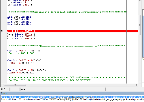

Ima kdo kakšo idejo kaj naj naredim?

Izbriši definicije za Out1 ... Out4 (Dim Out1 As Bit, ...). Saj ti piše, da ne smejo biti "dimmed".

Prvo prečitaj kar ti je napisal Frenki, sliko prilepi na forum in postavi pametno vprašanje. Jaz vsaj ne razumem kaj bi rad.

Pa si v HELP pogledal kako se ALIAS uporablja? Sigurno je kakšen primer kje napisan.
