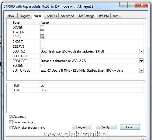

PrispevekObjavljeno: Čet Feb 10, 2011 4:52 pm    Naslov sporočila:   Odgovori s citatom
Me pa zanima, kaj delam narobe pri fuse bitih, ker sem že dva ATmega32 tako zrihtal, da ju nisem več mogle programirat.
Namreč imam quarc 8 Mhz in 22pF kondezatorja kakor piše v datashhetu od ATmega32.
Če pa dam da uporabi interno uro 8 Mhz pa dela brez problemov.
V prilogi prilagam kako sem načeloma nastavljal za zunanjo uro.

PrispevekObjavljeno: Čet Feb 10, 2011 5:46 pm    Naslov sporočila:   Odgovori s citatom
Nastaviti moraš na kristal/resonator, ne pa RC oscilator.

PrispevekObjavljeno: Pet Feb 11, 2011 2:40 pm    Naslov sporočila:   Odgovori s citatom
Ker sem bil taki biser Very Happy me pa zanima ali je možno ta dva ATmega32 še uporabit, pač da bi ju rešil da bi delovala in kaj morem naredit.
Lp,
Mihael
gumby
Prispevkov: 4066
Aktiv.: 18.41
PrispevekObjavljeno: Pet Feb 11, 2011 2:50 pm    Naslov sporočila:   Odgovori s citatom
Narediš RC oscilator, ki si ga nastavil... poglej v datasheet, kaj in kako.
