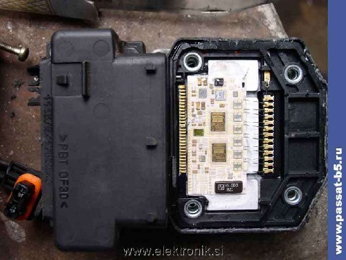

Prispevkov: 6735
Aktiv.: 28.41
PrispevekObjavljeno: Pet Nov 13, 2009 1:23 pm    Naslov sporočila:   Odgovori s citatom
Slike na netu so slabe, naj bi pa bilo nekaj podobnega (bo elson2k povedal, če drži). Če mi bo uspelo odpret bom poslikal kako izgleda.

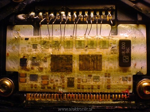

damo
Prispevkov: 2008
Aktiv.: 8.47
Kraj: Krško
PrispevekObjavljeno: Pet Nov 13, 2009 2:40 pm    Naslov sporočila:   Odgovori s citatom
Frenki, problematična je žica na spodnjem konektorju na sliki (dvojna).

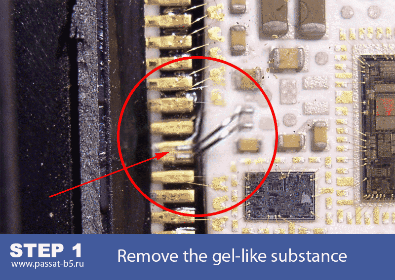

Prispevkov: 6735
Aktiv.: 28.41
PrispevekObjavljeno: Sob Nov 21, 2009 10:05 pm    Naslov sporočila:   Odgovori s citatom
Da nadaljujemo s tole zgodbo. Danes se je našel čas, da sem modul potegnil dol. Zdaj pa naprej. Pokrov elektronike je videti prilepljen, tako da bo tole še zalogaj. Kakšen namig glede podiranja bi prišel prav. Kolikor sem zasledil pri nekih rusih je videti, da so odpirali precej nasilno.
Imajo pa tudi majhen "tutorial" na temo popravila ...
ABS modul 1
 Velikost datoteke:  36.84 KB
ABS modul 2
 Velikost datoteke:  28.8 KB
 Pogledana:  33 krat
Nazadnje urejal/a frenki Sob Nov 21, 2009 10:08 pm; skupaj popravljeno 1 krat
