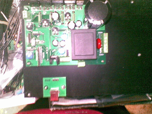

Razpored sem ugotovil,ko sem programiral atmege,da ima kontra obrjeno,prav tako za LCD. Mucek,ali je tako prav obrjen tiristor,na spodnji sliki?slaba slika(mobitel)

PrispevekObjavljeno: Ned Nov 15, 2009 6:00 pm    Naslov sporočila:   Odgovori s citatom
Se slabo vidi, ampak mislim da je narobe - "hladilna" stran mora biti obrnjena na dol - proti zunanji strani plošče.

PrispevekObjavljeno: Ned Nov 15, 2009 7:46 pm    Naslov sporočila:   Odgovori s citatom
dkone, poglej v datasheet tiristorja katera nogica je G-gate, potem pa še poglej na vezje, kateri kontakt gre preko R1=470ohm na optocoupler. Potem obrni tiristor tako, da bo G na tem kontaktu. Po sliki sodeč imaš narobe obrnjeno, kot je že mucek rekel.

PrispevekObjavljeno: Ned Nov 15, 2009 7:50 pm    Naslov sporočila:   Odgovori s citatom
Samo87 je napisal/a:
sicer uporabil sem triak,in sem gledal da gre gate preko 470ohm upora. Hrbtna stran triaka gleda proti mosfetom. Bom jutri obrnil.

PrispevekObjavljeno: Ned Nov 15, 2009 8:18 pm    Naslov sporočila:   Odgovori s citatom
Ja če je Gate na pravi strani potem ne obračat! Jaz sem uporabil triak TIC246 in v mojem primeru je tako kot je rekel mucek: hladilna stran je spodaj glede na tvojo sliko (stran od MOSFETov). Ne vem katerega si pa ti uporabil in kakšen je njegov pinout.
