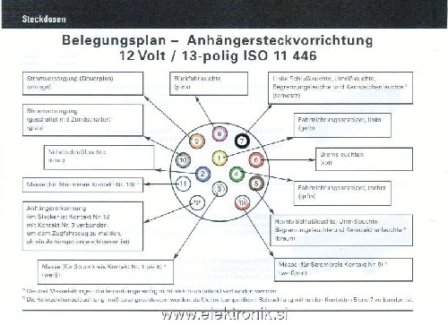

ima kdo shemo za omenjeno vtičnico

Lahko bi malo pobrskal saj je tema že na našem forumu, ampak ker se mi ravno ljubi sem pobrskal zate... Cool
poglej pripono, sicer je v nemščini samo mislim da to nebi smela biti ovira.
l.p.
pobrskano ;)

Hvala
