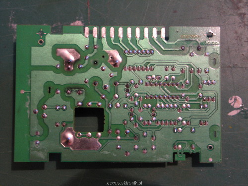

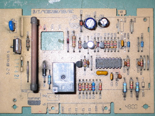

Sošolec mi je prinesel na vpogled ploščo iz pralnega stroja gorenje WA 1142S. Pravi, da ga je posmodila strela. Stroj se sicer prižge, vendar ne začne prati ali karkoli drugega. Vezje je videti precej posmojeno, vendar dopuščam, da je to samo prah s krtačk, saj gre zlahka dol. Elementi R23, R13, R9, R10, R4 in R11 so prebiti ostalo izgleda ok. Se splača ploščo popravljati ali naj se raje naroči novo?
Nekaj informacij sem dobil tukaj vendar problem ni enak mojemu.

Če so ožgani samo pasivni elementi bi jih zamenjal in potem probal saj ni velik strošek...še vedno lahko potem naročiš novo če ne bo delovalo...

Ravno zaradi tega. Nič bom menjal, pa sporočim rezultate.

Hvala še za to. To sem sem mu tako ali tako rekel. Če si ga res odprl,je OK da je V1 zgoraj odlomljen (prekinjen) ?

V1 je prav da je odlomljen ta elektronika je bila narejena za več modelov hec pa je v obratih. Če se prižgejo lučke in ko nastavi za pranje mu zaklene vratca ali ne. Lahko da je zapora vrat zanič in ne spusti vode notri. Ljudje po tem rečejo da nič ne dela da samo lučka gor.

Ja tud jaz sem se takrat spraševal zakaj je odlomljen- verjetno ista plata za več strojev samo drugi kosi odlomljeni
