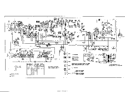

spravil sem se popravljat radio Savica SN 120, in kaj hitro ugotovil da nimam pojma kako sploh radio deluje.
Prosil bi če bi si lahko kdo vzel čas in na sheme načrta zarisal kateri del je kaj (oscilator, ojačevalnik,demodulator,....??) in kaj naj bi ta del naredil, podrobnosti bom šel že googlat, ko bom vsaj približno vedel kaj je kaj in kam paše.
Če je pa kdo iz Lj in bi bil pripravljen mi osebno razložiti ob kakšen pivu pa še toliko bolje.
Hvala že vnaprej!

Prvi predlog je, da ne vrti tistih "vijakov", ki so v nekih električnih elementih. Če vijaki držijo stvari skupaj, to ne velja Smile To velja predvsem za tuljave, ki imajo na shemi puščico postrani.
drugo, kaj ti ne dela.
Tretje, lepo je imeti kak signal injektor.
četrto, dobro bi bilo preveriti napetosti. Imaš na shemi pribeležene.
peto... nekaj tega od prej je dobro rešit... Da veš kje in kako stojiš.

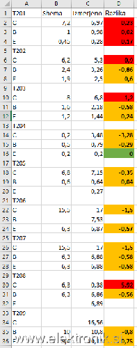

Evo izmerjene napetosti na tranzistorji (uporabljena merilna točka).
Ujema se bolj malo, še 2 elkota sem opazil da moram zamenjati, potem pa še enkrat vse premeriti, se pa določene napetosti spreminjajo glede na radijsko postajo?

Sedaj imate dobro izhodišče, v odstopanjih poiščite, kje so se skrile okvare.
s56al
Prispevkov: 788
Aktiv.: 3.33
Kraj: JN66SI & JN76TM
PrispevekObjavljeno: Pet Okt 14, 2022 10:58 am    Naslov sporočila:   Odgovori s citatom
Ne vem, ali gledam pravo shemo, pa tudi vrednosti so na priloženi sliki sheme iz prvega prispevka izpisane nekoliko zamazano, ampak vseeno, v pripeti tabeli piše, da bi morale biti vrednosti za, recimo T204:
Uc = 0,2 V
Ue = 0,2 V
... meni pa na shemi pri T204 zgleda, kot da piše:
Uc = 3V
Ue = 0,3V
kar se za silo ujema z izmerjeno vrednostjo. Potem recimo za T208 v pripeti tabeli piše, da naj bi bila na shemi označena vrednost:
Ub = 6,3V
Uc = 6,3V
Ue .... v tabeli ni vrednosti
Če pa grem gledat na shemo, vidim, da je:
- kolektor (C) tranzistorja T208 vezan na maso, kar pomeni, da bi na njemu morala biti vrednost napetosti blizu 0V,
- za napetost na bazi piše Ub = 6,8 V (razmazano, lahko bi se tolmačilo tudi kot 6,3V) ter
- na emiterju Ue = 6,8V (zopet +/- odčitek iz "zmazka"),
.. kar se zopet dokaj dobro ujema z meritvijo, kot je vnešena v tabelo. Glede na dokaj jasno izpisano vrednost na shemi U = 7,5V na bazi T206, bo 6,8 V za bazo T208 (ki je vezana na emiter T206) kar prava vrednost.

Ja res sem malo površno tole prepisal iz sheme, bom popravil ko pridem domov. Sem pa šele zdaj opazil da je T208 PNP in ne NPN, tako da se tudi tam vrednosti nekako ujemajo.
Koliko pa je lahko odstopanja?
s56al
Prispevkov: 788
Aktiv.: 3.33
PrispevekObjavljeno: Pet Okt 14, 2022 11:34 am    Naslov sporočila:   Odgovori s citatom
mateik je napisal/a:
Takole "čez palec" za vezje od T204 do T208 (nizkofrekvenčni ojačevalnik) se meritve delovnih točk tranzistorjev dovolj dobro ujemajo z nazivnimi vrednostmi, da NF ojačevalnik deluje. To nekako potrjujejo tudi tvoja opažanja. Na T208 (in potem še T204) sem se "obesil", ker mi ni bilo jasno, kako je možno, da se iz zvočnika sploh kaj sliši, glede na v tabeli prikazana odstopanja.

Antena je originalna na samem ohišju, poslušal sem na UKV saj ostali ne lovijo nič, ker so navitja na palici strgana in moram poštudirati kaj paše kam.
Me je pa predvsem zanimalo to: kako prepoznaš kateri del je nizkofrekvenčni ojačevalnik oz. od kam do kam je to na shemi, isto za NF ojačevalnik in tako naprej..
Nizkofrekvenčni ojačevalnik v "sprejemni verigi" sledi demodulatorju. Pri tvojem radiu (pa tudi večinoma sicer) je vmes potenciometer za nastavitev glasnosti reprodukcije.
