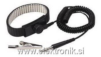

Takšne so kupili v podjetju:

elektrolit je napisal/a:
Kako se obnesejo?
Kakšna je kvaliteta, glede na to da identične prodajajo na Aliexpresu za cca. 5$?

PrispevekObjavljeno: Pet Apr 02, 2021 9:38 pm    Naslov sporočila:   Odgovori s citatom
Odlično se obnesejo.
Zagotavljajo dober stik s kožo glede na različne debeline zapestja, priključek za žico je tudi kvaliteten in se po daljši uporabi ne strga.
