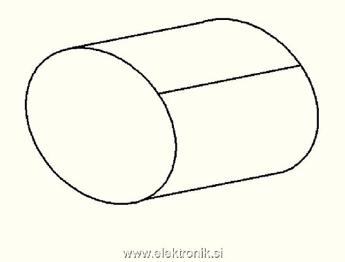

Iščem kako ne preveč potratno varianto izračuna trenutne vsebine cisterne v obliki posode, kot je na sliki, če so znane mere posode in višina, do katere je napolnjena. Varianta je tabeliranje, ki pa bi se mu izognil, če najdem ustreznejšo rešitev.

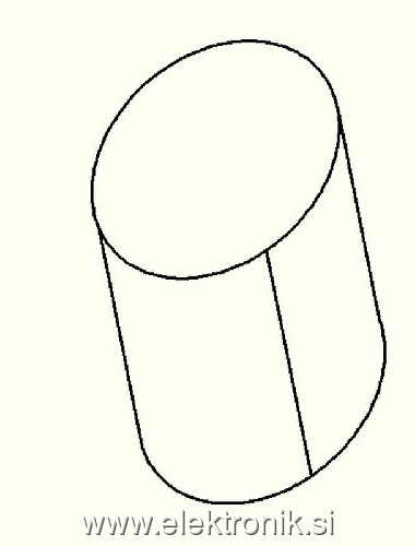

Pokonci jo postavi:
P_elipse x V
Samo, če je dolga cisterna, jo je težko voziti pokonci okrog. Confused

Mr. Green Cisterna je dolga cca 4m, tako da bo tvoj predlog malo težje izvedljiv Think

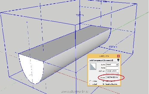

PrispevekObjavljeno: Pon Dec 28, 2015 11:44 pm    Naslov sporočila:   Odgovori s citatom
Rešitev ala Bizgec65 Smile
Seveda bi bilo dobro vedeti še ostale mere, potem bi "rezal" na mero.
