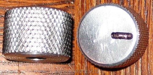

    - 2 gumba -> jaz sem jih izdelal sam, slike in risbe so dodane

izgled in mehanske zahteve: Potrebno je bilo izdelati gumbe za potenciometre in pa ploščo z ležišči za led diode. Tehnične rizbe in slike so dodane.

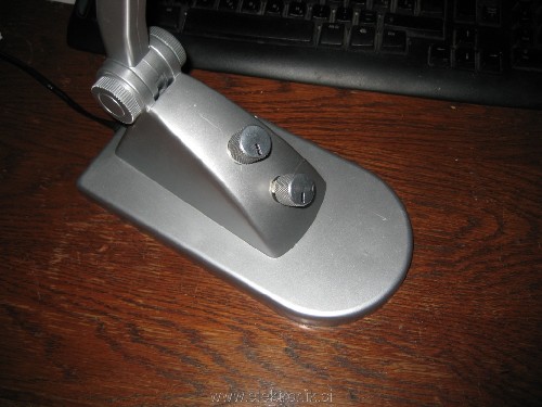

montiranje potenciometrov
 Velikost datoteke:  312.49 KB

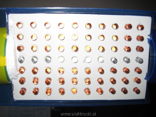

montirane vse led diode
 Velikost datoteke:  270.36 KB

Slika izdelanega gumba za potenciometer
 Velikost datoteke:  301.01 KB
