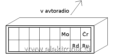

Na sliki 1 je približno razvidna povezava. Sklepam, da so za napajanje pomembni le rumen, rdeč, moder in črn kabel. V radio so priklopljeni kot je orisano v risbi 1.
Nekateri imajo oznake in sicer:
Rdeč -> Acc
Rumen -> +Battery
Moder -> Remote

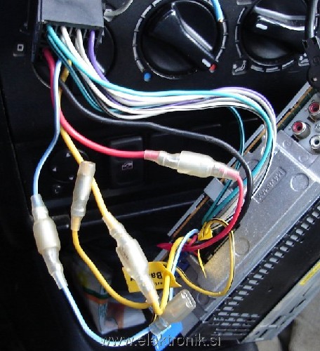

Preko pretvornika na sliki 2, so preklopljeni tako:
Rdeč -> Rdeč
Črn -> Črn
Moder -> Moder
Rumen -> Zelen
Moder kasneje nekam izgine (ni nikamor priklopljen), zelen in rdeč kabel pa sta zvezana in priklopljena na rdečega. Črni pa je priklopljen na rjavega.

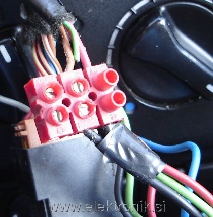

Ker se mi je zazdelo, da je pod izolirnim trakom še en kabel, sem ga odvil in res -> pod njim je še zelen/moder kabel. Torej sklepam, da bi moral zelenega pa rdečega, ki sta sedaj zvezana ločiti in priklopiti ločeno. Rdečega na rdečega, zelenega na zeleno/modrega. Ker pa navodil že dolgo nimam več (niti za avtoradio, kaj šele za avto (Seat Cordoba)), bi prosil nekoga za nasvet, saj ne bi rad skuril avtoradia ali pa še česa drugega.

Priklop je izveden pravilno. Tisti moder kabel je namenjen npr. vklopu antenskega ojačevalca, če je v avtu, oz. vklopu ojačevalca za zvočnike, če ga imaš.
To da pa ti radio prazni accu ni problem v vezavi oz. priklopu, ampak je nekaj narobe z radijem.
Poizkusi priklopiti drug radio, če je mogoče, ker sem že imel podobne izkušnje, pri katerih je bil okvarjen radio. Wink

rumen in rdeč gresta na +, eden preko ključavnice, eden na stalni + (da ti ostanejo nastavitve). Če daš oba na stalni +, lahko vklopiš radio brez kontakta.
Moder je remote, ki ti vklaplja neko zunanjo napravo (motorček antene, ojačevalec, ojačevalec antene), ko je radio vklopljen. Če nimaš nobene od teh naprav, modre ne priklaplaj nikamor.
Ko radio ugasneš, ti pioneer še vedno prikazuje uro oz. neko demo predstavitev na displeju. Stvar se izklopi v nastavitvah. da ti po nepotrebnem ne žre akumulatorja. Povej model radia.

Če prav razumem lahko sedaj brez kontakta poslušaš radio (vezano je direktno). Zato bo potrebno, tako kot sklepaš ločiti zelenega in rdečega. Zelena je kot kaže stalni + kateri je namenjen za spomin. Poglej ali je tam še kakšen kabel. Ker je potrebno namreč dobiti še + ki gre preko kontakta. In pa ne ni moder, le-ta je namenjen vklopu ant. ojač, itd.

Mogoče sem bil prej nejasen, ampak tisti zeleno/moder kabel je zelen kabel z modrimi črtami. Je na sliki 3 med rjavim in rdečim kablom. Bil je zavit v izolirni trak in sem ga slučajno opazil. Kako naj pomerim z multimetrom, da bom ob kontaktu in brez kontakta videl razliko in koliko naj bi sploh nameril?

Za hec sem olupil in preizkusil tisti zeleni kabel z modrimi črtami, ki je del napajalnega dela v avtomobilu proti črnem kablu (sem sploh prav?) in v njem ni nič tudi ob kontaktu/prižganem avtomobilu/lučeh. Torej, četudi smo zdaj potrdili identiteto vseh kablov, jih nimam kam priklopiti Think
Bom poskusil najti še manual za avto.
