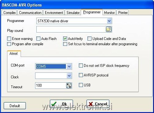

Pozdrav!
V verziji 1.11.9.8 mi na AVRProgyu ne dela več "STK 500 Nativ driver" varianta programiranja. Sedaj si pomagam z AVR studiom, ampak je malce zamudno, ker pogosto menjam ime bas fajla.
V verziji 9.5 je stvar še delala...
Kak namig?
Andrej

Mogoče misliš Proggy? Če imaš ta programator skoči čisto na konec liste, imaš napisano Proggy (nekaj podobnega).
Lahko da je samodejno ponastavilo programator na novi verziji. (če prav zastopim problem?)

Dexboy, hvala, sem bil odsoten in sem šele sedaj prebral tole. Ker je pozno, bom jutri probal. Navalil sem pač na STK500 nativ driver, nisem pa opazil opcije Proggy.

Oj,
ravno danes sem imel primer, ko STK500 vmesnik ni delal, delal pa je STK500 native driver. To se je dogajalo na Vista OS.
Pri meni (XP OS) dela oboje brez težav.
Predlagam, da naložiš najnovejšo verzijo AVR studia.
Žal to ne bo delalo. Ta vmesnik je star in ne bo delal s Proggy-AVR programatorjem. Če že, potem poizkusi z driverjem STK500 (ne native driver!).

Pozdrav,
ne gre nobena varianta, pa še vmes se mi zadeva obesi in pomaga le reštart PCja. Aja - v AVR studiu vse dela OK.
Torej, iz Bascoma sem obupal direktno poganjat Proggya, in zato delam kar z AVR Studiom, samo je malo zamudno, če pogosto menjaš ime fajla.
