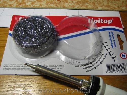

Kupil sem si spiralno mrežico za čiščenje, da sem očistil en PCB. Sedaj pa jo gledam, pa imam eno vprašanje. Bi lahko tole brez skrbi uporabljal za čiščenje spajkalne konice? Nekaj takega se naj bi že uporabljalo, vendar ali so to strogo namenske zadeve za spajkalnike oz. njihove konice? Sem pobal praktično, pa se konica zelo lepo očisti. Btw, na sliki je neočiščena konica.
 Velikost datoteke:  130.69 KB
lp, Miran (Miro - S51SK)

Miran saj konico lepo šistiš s CELULOZNO krpico rahlo namočeno v vodo- dobiš pa jo ponavadi na isti polici.

Vem Sandi. Do sedaj sem vedno uporabljal mokro gobico. Pa vendar me zanima ali žica kaj škoduje. Konico namreč žica ščisti zelo dobro in hitro.

Gobica pravtako čisti hitro Smile
Lahko uporabljaš, je pa res da bo tako konico rado poribalo.

Taka "gobica" oz. mrežasti žmukelj prav pride pri RoHS spajkanju. Tam so temperature zelo visoke in je z brisaanjem v mokro kar težava.
Jaz uporabljam oboje hkrati. Mokro spužvo za brisanje večje svinjarije in mrežico takrat, ko rabim res zelo čisto konico (0402 SMD, 0.5mm nogice in podobno).
Dobiš tudi na Farnellu.

Taka gobica iz žic je bila priložena poleg weller spajkalne postaje (višji cenovni razred) namesto celulozne v stojalu. Potem že ne škoduje konici...

Jaz jo tudi uporabljamže dalj časa in nimam nobenih težav. Kot sem slišal je za konice bolj priporočljivo čistiti v tej žičnati gobici, kot pa v mokri gobici. Pa še bolj praktična je, ker ni potrebno dolivati vode in čistiti.

Mokra krpica + zelo vroča konica = efekt kaljenja.
Mislim, da so Wellerjeve gobice iz Aluminija, sem se tudi sam že poigraval z mislijo na mercatorjeve, a original kar traja in traja in traja. Tu pa tam ven stresem cin, pa je.

Ah joj, Kaljenje. Pa ne pri tako nizkih temperaturah.
Cin in umazanijo se iz konicce obriše, za kar rabiš manj kot sekundo.
Gobica pa mora biti ožeta.
