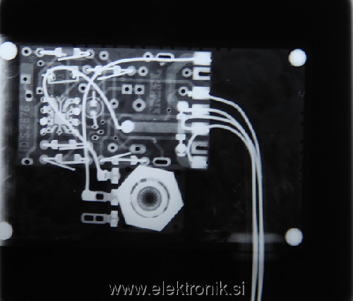

Kolega je dobil "magic box" , da bi malo stunala njegovega ATVja z direktnim vbrizgom. Naredil sem mu nov izpuh in sedaj motor gre preveč na suho, zato iščema možne rešitve, kako dodat bencina.
Tako je prinesel škatlico, ki stane 180 euro (dobil jo je bolj ugodno). Škatlica ima dva konektorja, ki se priključita med senzor temperature zraka v airboxu in ecu na drugi strani. Ko sem z ohmmetrom meril, kaj se dogaja (škatlica ima gor en potenciometer kao za fini tuning), je na strani senzorja bila upornost 20+ Mohm, na drugi strani, kjer gre v ECU, pa se je upornost z vrtenjem spreminjala od 600 ohm do 11K. Nič drugega.
Pa sem dal poslikat drobovje , ki je sicer zalito, a slučajno mam kolega v Černobilu.....
Znotraj vezje sicer je, a noben element ni prispajkan in kolikor vidim, ima funkcijo samo potenciometer.
Kako mnenje?

Torej dejansko deluje tako, da ecu misli, da je bolj mrzlo kot je v resnici in doda vec bencina, pa se to dela samo do nekih stopinj (warm up mode). V bistvu bi lahko kar odklopil senzor za temp. Se kr nateg jep.
p.s.: kako pa je tole poslikano znotraj skatle? Dela to kaka firma pri nas?

Očitno je prispajkan samo 1 upor na desni strani ter žičke... Jao Sad

Kaj ogljenih uporov, operacijskega in elektrolita pa noben ne vidi?
Dajte še malo pogledat no Eh?
Čudno je pa to, da imajo upori žičke kar v luftu in ni videt spajke Razz

Saj se mi je zdelo čudno, sem mislil da vidim duhove. Think
Je notri nekaj elementov, ampak 180 EUR? Shocked Oborožen rop!
Upori pa so zgleda prispajkani, nogice pa niso odščipnjene, le zavihane k plošči. Recept za kak KS.

Sej ponavadi je kitajska roba taka, da nogice niso tako dolge, kot so ponavadi, so bistveno krajše in ko stvar prispajkajo jih enostavno ne odščipnejo....

Modbox je tudi moj brat nabavil za svojo Mazdo 2. Hvalabogu ni zapravil 180€, temveč le dobrih 10€ (še zmeraj nateg, ampak ne glih v tazadnjo).
Po krajši analizi z multimetrom sem ugotovil, da je v škatlici le linearni potenciometer. Brick wall
Če ne drugega, je vsaj avto bolj poskočen. Škoda je le to, da mu zdaj konstantno sveti check-engine lučka. Brick wall

Fino bo tudi ko bo ugotovil da mu je stopilo bate, zaradi prerevne mešanice... To je namreč tudi vse, kar ta modbox naredi, na račun višjega A/F razmerja doda nekaj malega moči in poviša temperature v zgorevalnem prostoru. Medtem ko v drugo smer, torej z dodajanjem goriva (manjši A/F) zgubimo na moči in spiramo stene cilindra...
