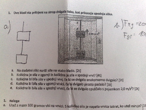

a)
za prvo 200N gravitacije dol, 200N vrvica gor, za drugo 100N gravitacije dol in 100N vrvice gor
b)
zgornja 200N
spodnja 100N
c)
ista sila kot prej, saj formula za silo pravi F=m*a, a je pri enakomernem gibanju 0
d)
mislim, da 0 N, saj bi tako dvigalo kot uteži padale z gravitacijskim pospeškom
e)
F=m*a, a je vektor in kaže navzgor, 80N
Jaz bi rešil tako , ne garantiram pa da je prav

Mislim, da bo kar držalo. Pri d me je zmotilo, ker sem pri razmišljanju upošteval še čas pred prostim padom se pravi pospeševanje, zato sem si vprašanje napačno predstavljal. Ostalo sem zračunal enako.
