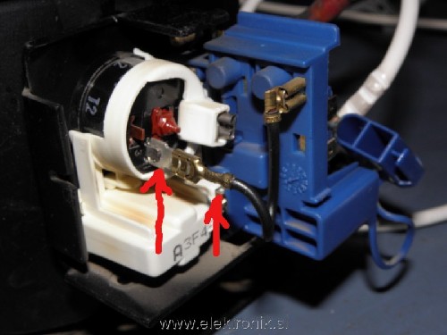

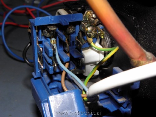

No imam naslednjo težavo. Rad bi priklopil kompresor iz hladilnika ampak direktno ampak stvar nekako ne deluje. Kable do termostata sem skupaj z termostatom odtsranil. Če vtaknem kabel v vtičnico se ne zgodi nič. Nato sem priklopil tako kot kažejo puščice in se kompresor vžge za nekaj sekund nato pa vgasne. Več povedo slike.

PZUFIC je napisal/a:
Upam, da si si zapisal ali zapomnil kje je bil priklopljen termostat, tisti dve žici enostavno kratko skleni in bo kompresor deloval. Nikar pa ne priklapljaj tam kjer si narisal, ker zaženeš samo zagonsko navitje, delovno pa nima napetosti.
POZOR! Kompresor ustvari preko 20 barov tlaka, seveda nima velikega pretoka, zato mora zelo dolgo delovat. Se je že marsikomu zgodilo, nazadnje kolegu, ki se je prav tako igral s tem kompresorjem. Kopmpresor je vklopil in z njim polnil eno posodo, odšel od doma na "špricer" potem pa pozabil izklopit, ko je prišel domov so ostali samo še konci od njegove kovinske posode, katero je polnil in vsa sreča, da ni bilo koga v bližini. Torej pazi kaj delaš!
