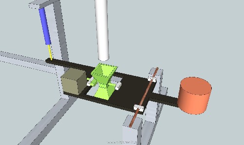

Rad bi naredil čim bolj enostaven sistem za merjenje mase sipkih materialov (zelo drobnega peska) nekje mase 5 g.
Zamislil sem si sistem, ki je predstavljen na sliki, vendar se mi zdi malo prevelik in zakompliciran - zato me zanima ali ima kdo kakšno idejo oziroma kako se to drugače izvaja v praksi (volumska meritev ne pride v poštev, ker lahko pesku močno varira gostota).
OPIS SLIKE:
Celoten sistem je narejen v stilu gugalnice (tehtnice). Iz sive cevi (zgoraj na sredini) pade pesek v zeleno posodo. Zaradi povečane teže se zelena posoda skupaj z nosilcem (črni) povesi preko osi (rjava) na levo stran. Pri tem raztegne dinamometer (modro-rumen). Ko se dinamometer dovolj raztegne, sproži stikalo ki zavrti zeleno posodico, tako da prej zgornji del gleda dol (pesek pade iz posodice), spodnji del pa gor in je pripravljen na novo polnjenje (saj je posodica montirana na obe strani) - gugalnica pa se postavi nazaj v ravnovesje.
