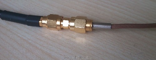

 Velikost datoteke:  67.53 KB

PrispevekObjavljeno: Čet Jun 05, 2014 10:28 am    Naslov sporočila:   Odgovori s citatom
"PL" konektor ni PL, temveč "UHF" konektor!
SMA so super (po RF karakteristikah), ampak mehansko niso robustni. Ko sem jih nekaj polomil, sem za terensko uporabo (/P) vse antenske konektorje postaj pod 3GHz zamenjal z "N".
Vse je odvisno tudi od tega, kakšne kable uporabljaš. Pri tankih (do 5mm) ni težav, pri debelejših pa... Shhh
