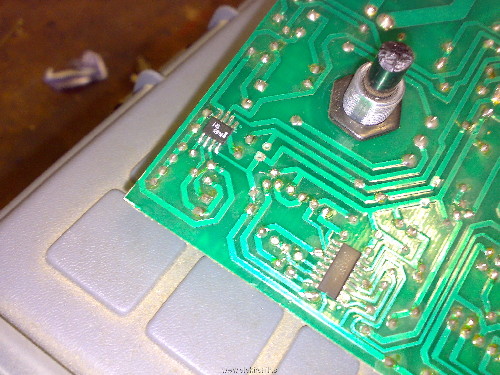

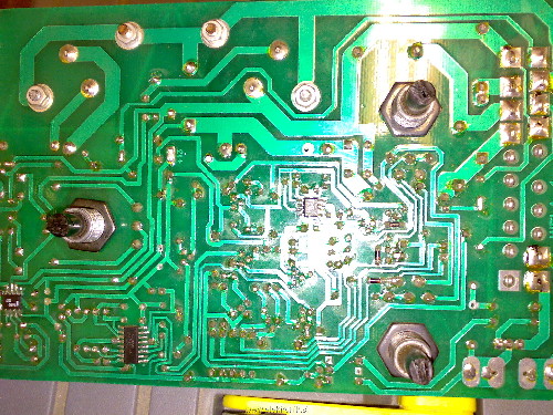

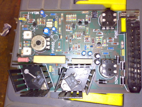

Popravljam strarejši varilni aparat. Ne dela pomik žice. Je kdo popravljal kaj podobnega?
Na hitro sem preveril elemente na kartici in zgleda da so vsi OK. Zanima me če kdo ve kaj so tisti mali 8 pinski smd-ji (1455 121)? Smd v 16pinskem ohišju ima zbrisane oznake.

PPG78
Prispevkov: 2342
Aktiv.: 9.88
Kraj: Gorenjska
PrispevekObjavljeno: Sob Jan 30, 2010 5:56 pm    Naslov sporočila:  Re: Varilni aparat MIG Kompact? Odgovori s citatom
ule je napisal/a:
1455 bi bil lahko MC1455.
LP, Peter
