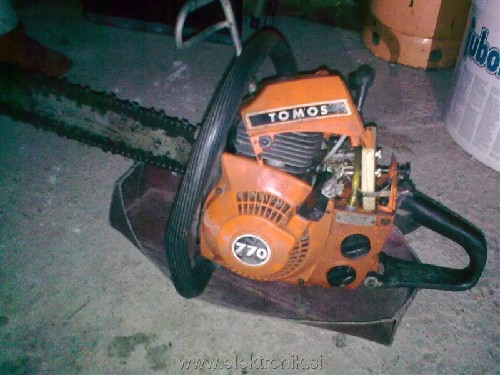

Huh, lepo ste se razpisali. Pa odziva sploh nisem pričakoval na moje nakladanje tja v tri dni Very Happy Sem moral kar v novo temo prestavit.
Hvala za napotke. Ravnanje s takimi motorčki mi je zelo domače, ker sem dolga leta šraufal Tomos 4.5 izvenkrmni motor (dokler mi niso lani ukradli čolna) - p.s. Prodam ta motor, še kar dobro ohranjen, gre ko urca, ima novo eliso.
Najprej me čaka iskanje ključa za tamalo svečko, potem pa malo časa in lepšega vremena za podiranje in čiščenje.
Če ima kdo navadna ali servisna navodila, pa se priporočam!
Zadeva je tale na sliki.

PrispevekObjavljeno: Pon Mar 22, 2010 10:03 pm    Naslov sporočila:   Odgovori s citatom
Poštimaj jo, če imaš veselje. Drugače ne.
Danes dobiš za 100 euro boljšo motorno žago- lahka, vžiga ko keks, močna,....
Kljub temu, da nekateri ne marate plastike- doma imamo motorko z plastičnim ohišjem že več let, dala je skozi mnogo tega in je cela obtolčena. Vžiga še vedno iz prve (ali druge, tretje), nikoli nas ni pustila na cedilu.
Tiste tomos husqarne so pa rade bile samosvoje, nonstop je bilo treba štelat, pa včasih jo je brezveze zalilo,....
Moje mnenje.

PrispevekObjavljeno: Pon Mar 22, 2010 10:10 pm    Naslov sporočila:   Odgovori s citatom
Na žalost ne najdem podatkov o tej žagi. Sem pa prepričan, da ima po vsej verjetnosti vsaj kakšne 4 konjskih sil. Pa mi najdi za 100€ tako močno žago.
