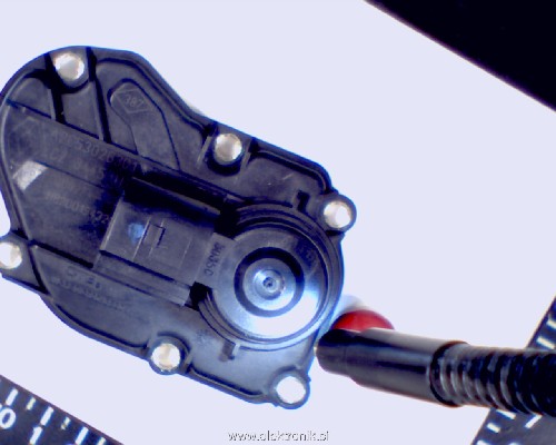

No slike ohišja senzorja
Stranska priključka sta močnostana priključka za elektromotor ki zavrti zaslonko na izpušnem delu EGR ventila
-vidi se zaslonka za vakuumski
senzor- dodatno tesnenje na
nosilcu dovodne cevi - minimalna
umazanija
- zunanje tesnenje vseh komp
 Velikost datoteke:  166.99 KB
Pokrov z vrha: vse je bulletproof zalito v plastiki - klasika
(tudi mi delamo par takih komponent)
 Velikost datoteke:  143.37 KB
priključki :
- vrhnji trije za senzor podtlaka kot
je rekel mare (do 150mbar -
izhod je 0,25 - 4,75V) se pravi
zunanja dva +/OUT/GND
- spodnja dva močnostna konektorja za elektromotor za premik lopute izpušnega ventila
 Velikost datoteke:  100.48 KB

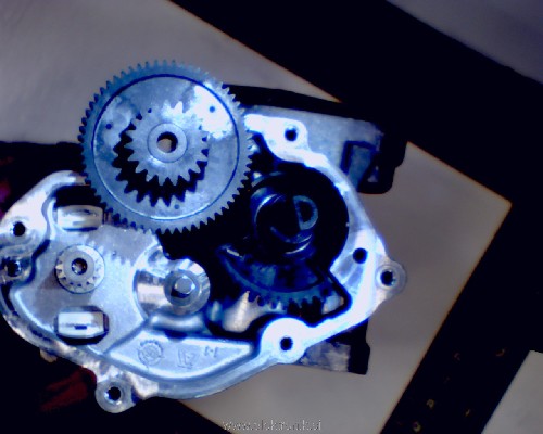

še pogon :
podtlak se srka po slamici iz (sesalnega dela ?) do senzorja ki potem po povratni vezavi krmili elektromotorček preko zobnika (na sliki je obrnjen narobe) nazaj na ''slamico'' pod katero je torzijska vzmet , ki pripira loputo na izpušnem delu.
Vakuum se srka po prirezani plastični cevki , zato sklepam da more biti tekom čiščenja na nadtlaku sicer je čiščenje brezveze ker ne bo mogoče umazanije izsesat iz cevke nazaj ven. Čistit bi bli potrebno tore odprt ERG ventil v pokončnem položaju .
 Velikost datoteke:  168.64 KB
Nazadnje urejal/a lucca brassi Čet Apr 08, 2010 10:05 am; skupaj popravljeno 1 krat
