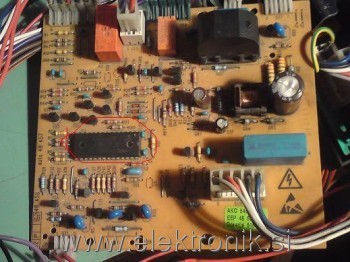

Pozdravljeni kolegi, imam problem s kartico Gorenjska pralni stroj PROLOGICAL WA 162. Na zaslonu kartici je označen z rdečo IC-krog, v katerem ni nobene oznake, če kdo ve, kaj je okrogla in da je vzorec, ki IC vezij. Hvala vnaprej.

Mislim, da je to procesor....brez oznake pa je zaradi tega, da moraš kupit celoten modul...enkrat so mi v servisu dejali, da ne popravljajo teh plošč ampak jih samo menjujejo. Lp

Procesor je XC68HC805P18
