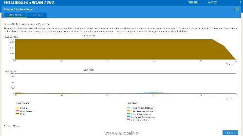

Včeraj je pri gledanju TVja slika bila konkretno kockasta pa sem naredil spodnjo sliko. To se je dogajalo pri gledanju HD programa.
Navadno je bila "poraba" na polovici.
Jasno mi je, da pri vključenih dveh pcjih bo tudi kvaliteta slike trpela. Ali je kakšna možnost nastavljanja prioritet na ruterju?
Koliko sploh je normalna zasedenost priključka?

Očitno imaš linijo odprto na 12Mb, ker se vidi, da je do zadnjega bita zasedeno.
Tu QoS ne bo pomagal.
Preveri pri operaterju Wink
Sicer pa se mi zdi 12Mb za HD program kar visok stream saj je več ali manj vse na MPEG4 kateri kuri za HD cca. 6Mb.
Na MPEG2 so bili HD streami tudi do 18Mb - teh pa skorajda ni več, ker se prehaja na MPEG4 ter klesti streame zaradi varčevanja z prostorom za snemanje timeshifta Wink

Bom poklical ja telekom, pa naj malo preverijo. To kockanje gre že rahlo na živce.
Kolega mi je rekel, da odkar je na amisu se mu to še ni zgodilo Confused Hitrosti pa enake.
Pri nas bomo še čakali na optiko čeprav jo ima cela dolina par km nižje d'oh!
