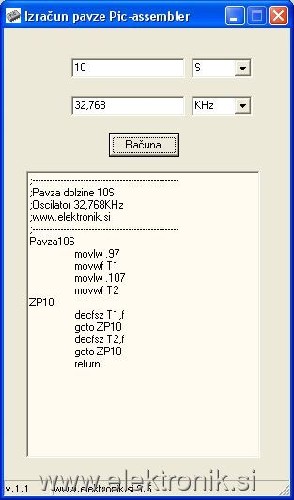

Precej nepraktično ter ne preveč uporabno. Upoštevati je potrebno oscilator. V tem primeru verjetno računa na 4Mhz (1uS ukazni cikel) Če želiš točen čas boš kar precej časa poskušal. V prilogi moja varjatnta narejena že davno. Je bila tudi pripeta nekje na forumu.
Mene pa zanima s katerim programom si naredil ta program za izračun pavze?
Namreč programi za PC so zame španska vas. Se mi zdijo pa sila uporabni in bi se rad enega naučil.
Lep pozdrav, Božo
airwolf
Prispevkov: 2219
Aktiv.: 10.69
Kraj: Polhov Gradec
PrispevekObjavljeno: Sob Maj 01, 2010 9:50 pm    Naslov sporočila:   Odgovori s citatom
Tole mi deluje kot Visual Basic. Na microsoftovi strani imaš brezplačno express različico.
LP Gašper
Aktiv.: 61.92
PrispevekObjavljeno: Sob Maj 01, 2010 9:52 pm    Naslov sporočila:   Odgovori s citatom
Moj je v Delphi-ju
