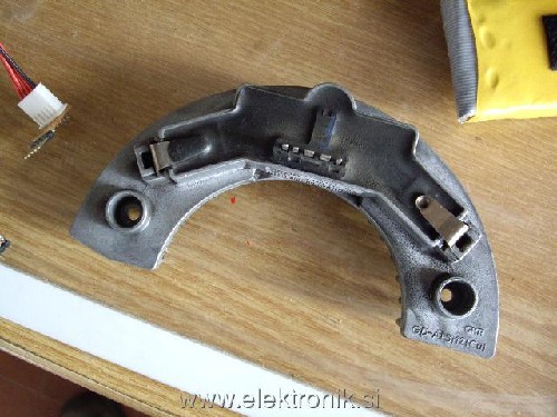

Imam naslednjo težavo.
Na avtu xsara picasso mi je zatajil ventilator v kabini, ki se več noče vrtet oziroma se zavrti naključno za minuto ali manj.
Na sam ventilator dobim po rdeči žici ko dam kontakt 12V. Na regulator pa dobim minus katerega bi moral krmiliti vendar tega ne počne.
Rabim pomoč pri sledeči stvari. Rad bi sprobal ta regulator pa ne vem kako se spraviti zraven.
Prosim za kakšen nasvet.

Sem pa zasledil na nekem našem Citroen forumu, da je težava v dveh tranzistorjih, ki sta pod tole zalito maso na straneh. Te tranzistorje zamenjaš in zadeva deluje..

Tudi meni dela ventilator tako da včasih dela vse lepo in normalno naenkrat pa vse utihne.
Kolikor sem razumel vse kar sem prebral ključavnica krmili rdečo žico to se pravi +.
To se pravi da ob kontaktu na ventilatorju mora biti 12V. Kar v mojem primeru tudi je.
Minus pa je krmiljen preko regulatorja, ki je na samem ventilatorju. Regulator bi moral krmiliti minus vendar tega ne počne. Zato sumim da je kriv prav ta regulator.
Del te mase s katero je zalito vso vezje sem že odstranil tako da pridem do nogic tranzistorja. Me ima da bi preščipnil nogice in premeril tranzistor vendar pa več nimam pojma kako se tranzistorji sploh preverjajo. Kolikor bi bil tranzistor dober bi prekinjene kontakte samo prelotal. Kako naj preverim tranzistorja?

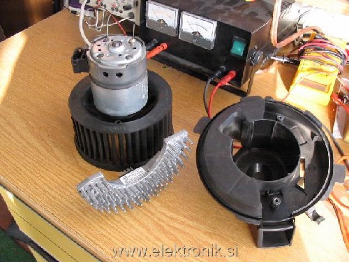

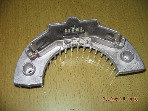

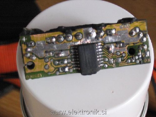

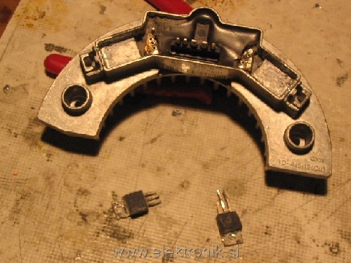

Kaj ko bi nekdo od Citroenarjev prilepil še slike iz zadnjega zgornjega linka, da si jih ogledamo še ostali.
Mislim da bi se s pomočjo kakšnega nitro razredčila ali pa acetona zalivna masa počasi omehčala in omogočila manj destruktiven pristop k popravilu.

Evo slikice:
 Velikost datoteke:  115.68 KB
 Velikost datoteke:  101.02 KB
 Velikost datoteke:  49.1 KB
 Pogledana:  27 krat
 Velikost datoteke:  77.73 KB

Z povezavami na citroen forum si ne moreš pomagat, saj je tam opisano in slikano razdiranje starejših tipov regulatorjev, ki imajo po dva trannzistorja v TO-3 ohišju in le del vezja v zaščitni masi. Tam ponavadi prebije en tranzistor v paru, občasno pa tudi smd tranzistor, ki ga odpira - krmili. Sam sem že popravljal starejšo varianto regulatorja, to na slikah tule pa prvič vidim.

Saj ni neke bistvene razlike proti staremu regulatorju.
Stari ima tranzistorje MJ11015, ta novejši pa 2N0609 ali BUZ11.
Čip ne crkne, se pa zgodi, da kateri od pinov izgubi stik s povezavo na vezju.

Na vezju se vidi, da si poškodoval nekaj vezic ter elementov. Te bi bilo potrebno zamenjati, preden regulator spet sestaviš.
Koristno bi bilo tudi, če bi nam prepisal oznake s tranzistorjev.

To niso moje slike to so slike iz citroenovega foruma

Tranzistorja sta 2N0609 ali BUZ11.
Vezje je delikatno zato, ker pri nakaterih, pri pregrevanju, masa s katero je zalito odstopi od ploščice in odmakne SMD elemente. Pri tem se potrgajo nekatere vezi. Vendar ne vedno. Če ventilator dela samo v največji hitrosti je samo prebit eden od tranzistorjev. Če se 'mu meša' pa so krivi prekinjeni pini. Večinoma je dovolj poflikati vezi in menjati tranzistoja.
