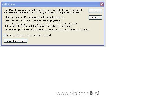

Sem testiral pa mi že po prvem navodili javi sledečo napako:

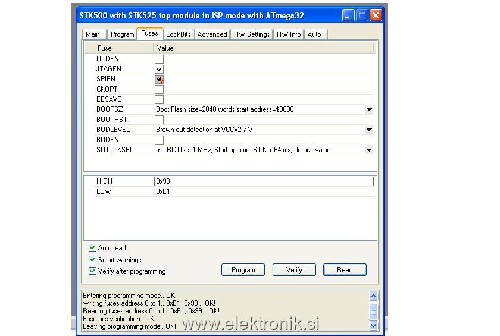

Pri programiranju pa so bili nastavljenu fuses biti:
