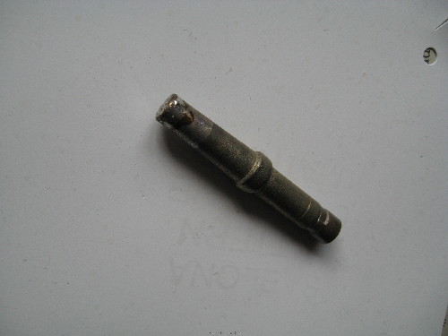

Ker že dolgo leži v predalu in še nisem našel v katalogu Weller.Tega sem dobil v bivši službi ker niso rabili.Ker pa sam ne vem čemu služi ta konica?Še prilagam sliko.

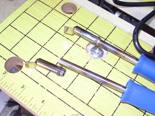

Po moje je namenjena kakemu nastavku, kot tole...

Mislim da ni to.Ta konica je stara približno 30 let.Je za spajkalno postajo WTCP51(spajkalnik Weller TCPS-24).

Tudi pri meni se najde kakšna taka. Ta je namenjena bolj "konkretnemu" spajkanju debelejših stvari. Sicer pa je to wellerjeva konica z magnetno temperaturno regulacijo. Poglej številko, ki je zadaj vtisnjena. Ta pove curie-jevo temperauro.
Poznam številko za temperaturo.Je številka 8.
