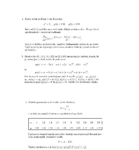

Potreboval bi pomoc pri nalogah iz numericnih metod, ki jih resujemo v Matlab-u.
Ce kdo pozna postopke prosim ce mi pomaga.

2. zlepek ni ravno teška zadeva. Spomiti se moraš le, da imata v točki zlepka funkciji enako rešitev torej je f1=f1 ali ax^3+bx^2+cx+c=gx^3+hx^2+ix+c.
Kakšno pomoč pa potrebuješ? Oz kaj konkretno ne znaš? Spomnem se sicer bolj malo, pogled v zapiske bi pa moral rešiti problem.
Postopke imaš napisane:
1. Robni problem
2. Zlepek
3. metoda najmanjših kvadratov.
Predlagam, da najprej pogledaš malo knjigo o numeričnih in zapiske in potem prideš ponovno kaj mimo, saj celotne teste malokdo rad rešuje za druge.l

| prvi dve mi je uspelo resit, za tretjo mi pa ni jasno kako funkcijo transformiras v Y=AX+B?

y = ax / (b + x) -> (b/a)u + 1/a = v; u = 1/x, v = 1/y
