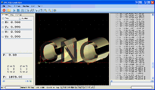

S pomočjo CNC USB kontrolerja je rezanje sploh enostavno saj dobro podpira tak tip mašine. |
