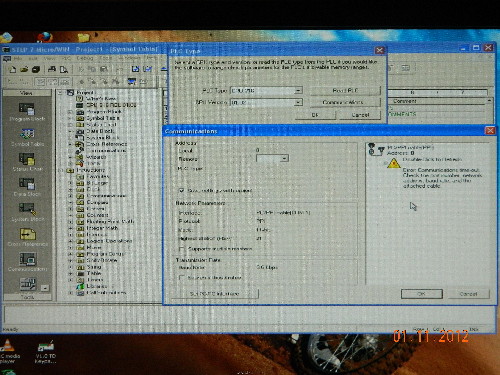

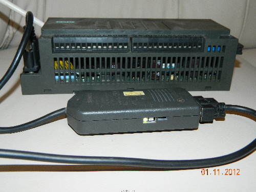

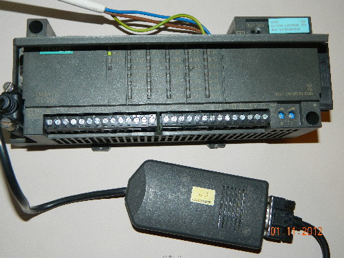

Lep pozdrav! Tudi jaz sem v samem začetku programiranja plc-jev, nabavil sem simatica s7, cpu216-2! Naletel sem že na težavo z povezavo, kot je razvidno iz spodnje slike! Če je že kdo delal s tem, bi ga res prosil za pomoč
Hvala!
Zanima me kam mora bit nastavljeno stikalo na pc adapterju
 Velikost datoteke:  2.99 MB
 Pogledana:  11 krat
Spreminjal sem že skoraj vse mogoče varijante!
 Velikost datoteke:  2.96 MB
 Pogledana:  18 krat
V kateri položaj mora bit nastavljeno stikalo pa plc-ju( Stop, Term ali Run)
 Velikost datoteke:  2.92 MB
 Pogledana:  10 krat

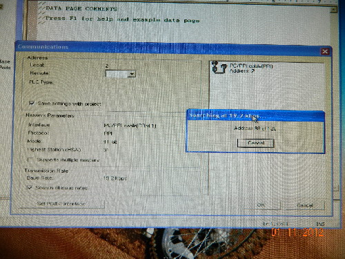

Plc, je rabljen! Sledil sem tvojim napotkom, na pc adapterju nastavljeno(19,2kBaud), communication nastavljeno (19,2kBaud), system block nastavljena oba porta (19,2kBaud), adressa nastavljena na 2 !
Ko kliknem osveži, kar začne iskat neke adrese od o-126?

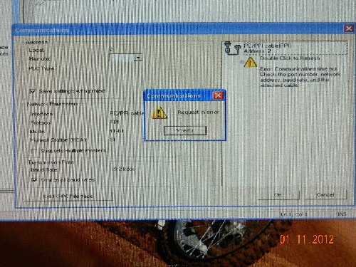

Ko pa stisnem ok pa mi javi napako!

Zdravo, takole na prvo žogo bi rekel da je je adapter, ki s katerim hočeš vzpostaviti povezavo MPI tipa, moral bi biti PPI.
Z MPI-jem ne bo šlo.

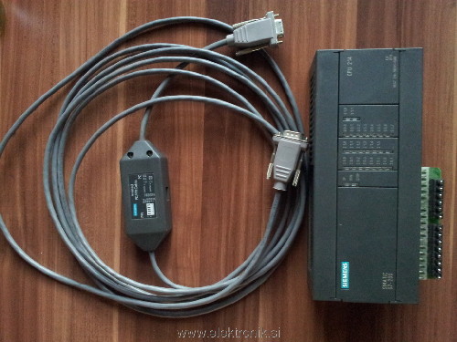

Kabel za programiranje S7-200 izgleda kot na priloženi sliki

Aha po zadnji objavi mi pa je vse jasno, malo so me zaj...! Kolko truda sem zapravo za zadevo ki sploh ne more funkcionirati, bi že imel kak projekt izpeljan:) Zaenkrat se vam vsem zahvaljujem, bom pa nabavo pravi kabl! Če bom imel še kake težave v prihodnosti, pa vem kam se obrnit!
