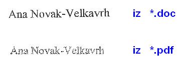

Ima mogoče kdo XP gonilnike za ta tiskalnik ali ve v čem je problem. Ne glede na to, da imam vedno vklopljeno maksimalno resolucijo 300 dpi mi kvaliteta tiskanja grafik (*.jpg) ali pdf dokumentov izgleda obupno. V priponki sta povečana primera izpisa (po velikosti enakih) besed v wordu in adobeju.
Zanimivo je to, da je print - grafika tiskanega vezja z programom Tango v Win-ME popolnoma oster in BP. Prav tako v XP-jih grafika z programom WSCAD.
Preizkusil sem že kar nekaj gonilnikov, ki sem jih dobil na netu, vendar je rezultata vedno isti. Question

PrispevekObjavljeno: Sob Apr 23, 2005 10:25 pm    Naslov sporočila:   Odgovori s citatom
Mislim, da je vseeno problem v nastavitvah, kajti meni osebno dela HPLJ 4L brez problemov, pa tudi slike so OK, uporabljen pa je gonilnik Win XP.

PrispevekObjavljeno: Sob Apr 23, 2005 10:29 pm    Naslov sporočila:   Odgovori s citatom
Ko sem še uporabljal Windowse Wink sem se nekoč srečal s podobnim problemom.
Če se ne motim, je bilo nekaj z nastavitvami kako tiskalnik predstavlja true type fonte (kot grafiko ali kot font).
Mogoče je problem v tej nastavitvi.

PrispevekObjavljeno: Sob Apr 23, 2005 11:13 pm    Naslov sporočila:   Odgovori s citatom
Jaka57, a to misliš na gonilnik, ki ga XP vsebuje po "difoltu" ?
Tudi tega sem že poizkusil, vendar je problem ostal.
Nastavitve imam trenutno takole:

PrispevekObjavljeno: Ned Apr 24, 2005 4:36 pm    Naslov sporočila:   Odgovori s citatom
če deluje druga grafika, potem bi morali fonti tudi. Jaz bi takole poskusil:
- kar je z rdečo bi vklopil
- kar je z modro, bi preizkušal, kaj da boljši rezultat.
Ma da dela!
LP, aly.
nastavitve HP printerja

PrispevekObjavljeno: Ned Apr 24, 2005 4:48 pm    Naslov sporočila:   Odgovori s citatom
ALY, problem ni tiskanje fontov iz datotek tipa doc, xls, txt .... ampak grafika iz datotek jpg ali celi pdf-ji.

PrispevekObjavljeno: Ned Apr 24, 2005 5:25 pm    Naslov sporočila:  Re: Problem z HP LaserJet 4L Odgovori s citatom
Iztok je napisal/a:
...kvaliteta tiskanja grafik (*.jpg) ali pdf dokumentov izgleda obupno.
Preizkusil sem že kar nekaj gonilnikov, ki sem jih dobil na netu, vendar je rezultat vedno isti.
Iz vsega tega sklepam, da ni problem v driverju printerja, ampak v programu ki pošilja grafiko na printer... tu pa ne znam več pomagati. Meni Acrobat printa čisto črno. (original datasheeti z neta). Word pa ima ene svoje muhe pri slikah. Poskusi povečati kontrast za vsako sliko posebej.
