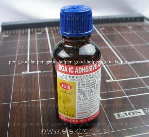

Naprodaj je odstranjevalec ki naj bi znal opraviti z epoksi smolami s katerimi so ponavadi na vogalih zaliti BGA čipi na prenosnikih, bi se kaj takega lahko dobilo pri nas ? Ali pa če obstaja kakšna home made alternativa ?

Če sem prav nekje prebral ga omehša ravno vročina. To je pač lepilo katero naj bi bilo vsestransko uporabno in boš moral drugače le poseči po tisti stvari podani na sliki.

Hm a bi s tem odstranjevalcem šlo, ali bi še plato poškodoval ?

Pardon. Samo gor sem videl samo adhezive/lepilo drugo je pisalo v kitajščini, tako da ne vem kaj si želel? Sem pa napisal, kaj ga omehča.
