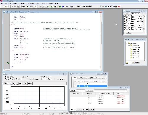

No kot naslov že pove, da se trudim naučiti uporabljanja komparatorjev v omenjenem PICu. Začel sem z datasheetom ter internetom in poizkušam narediti najbolj osnovno kodo, da bo komparator glede na njegov -INP in +INP prižigal ter ugašal LED diodo.
Do sedaj mi je uspelo skupaj spraviti naslednjo kodo toda mi ne uspe najbolje simulirati. V simulatorju si v logičnem analizatorju odprem C1INP (Uporabil bom prvi komparator), C1OUT in RB5. V Stimulus pa si nastavim C1INP katerega bi prožil in glede na to stanje bi komparator preklopil RB5. Ko simuliram ter prožim C1INP se na logičnem analizatorju ne zgodi nič, ne prikaže niti da sem prožil C1INP. Malce me že ura daje

Sedaj sem razmišljal da pravzaprav morem prožiti pina RA0 in RA3 kjer sta vhoda komparatorja, v simulaciji sta tipki mrtvi. Čudno mi je tudi da mi ne vstavi v register CMCON pravilne vrednosti kar je razvidno iz watch okna.
Trenutna koda;

| Opis: |
| Velikost datoteke: |
517.63 KB |
| Pogledana: |
19 krat |

Nastavi banke v Main zanki, pa bo delalo... CMCON in PORTB nista v isti

Hvala Tibor za vso pomoč, sva usposobla komparator Prilagam osnovno kodo za vse ostale. Koda je čisto toliko da dela, nisem je še minimaliziral.
