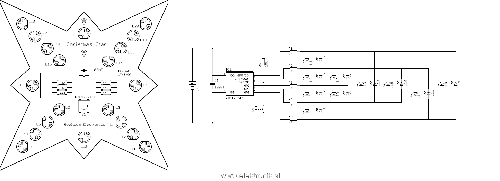

Imam težavo pri pisanju programa za sledečo "zvezdo"
Uporabljen je PIC12F683, shema je spodaj. Poskušal sem spisati kodo v ASM(z GregorN-jevo pomočjo):

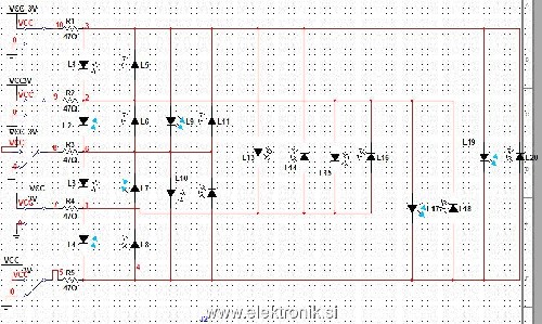

Problem je ta, da nikakor ne gre določiti, da bi svetila npr. samo ena led, ali samo en "krak", tako bi lahko naredil različne vzorce...Video-link(MP4).. Kakorkoli, dam kombinacije, mi sveti vedno po 3-5 LED...., kar je razvidno tudi iz spodnje Multisim sheme

Shema vezja z označenimi ledicami

Test v multisim-u

Ledice imaš vezane v obliki multipleksiranja, ki se ji reče charlieplexing.
http://en.wikipedia.org/wiki/Charlieplexing
Zadeva ni tako preprosto razumljiva, jo je treba kar preštudirat... Iz sheme ugotovi, katere ledice so katere na krakih, nato pa pogruntaj, katere pine moraš vklapljati in izklapljati, da dobiš pravilno kombinacijo. Z ugibanjem ne boš prišel nikamor. Pri charlijevem multipleksiranju je zelo pomembna tri-state zmogljivost mikrokontrolerja, kar pomeni da moraš pri naslavljanju ledice spremeniti tudi I/O lastnost pina, da dobiš željen efekt. To pomeni skakanje med bankami tudi med samim izvajanjem programa. Stvar ni tako lahka, še posebej, ker je shema kar obsežna.
Začni tako, da si izpišeš ledice, ki jih rabiš prižgat (en krak). To so recimo L5, L15, L16, L18. Poglej na shemi, katere diode so to... In potem z razumevanjem charlieplexinga ugotovi, kakšno tri-state kombinacijo pinov moraš uporabiti, da čez vsako posamezno ledico spraviš dovolj toka. Ko boš znal naslavljat eno ledico, boš moral to še klasično multipleksirat, tako da boš naslovil cel krak.

@gumby utripanje sploh ni problem, to deluje OK; bilo bi potrebno pogruntati, kot je dejal @SkunkyLee charlieplexing, da bi določil tri stat kombinacijo za pine...;

Aha, hvala vseem; po nekaj bolj zavzetem brskanju po internetu, kontaktiranju avtorja(ki je napisal da seveda prodaja že programirane PIC-e), sem v neki angleški reviji našel opis z izdelavo te zvezde, prav istega avtorja. Seveda, sem šel čez celoten članek in vmes našel tudi, da je program že spisan na njihovih straneh Smile, seveda tudi tukaj ni šlo brez težav, saj je bila stran preseljena..., no na koncu sem nekaj le izbrskal Smile
Zadeva torej deluje, zvečer pripnem še kak video; če se bo kdo lotil zadeve iz samega začetka, recimo primer:
recimo da maš
GP5 na high
GP0 na low
GP1,GP2,GP4 tri-state(odklopljen)
bo posvetila L19...itd
